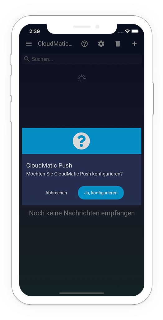

Solange noch keine Daten für den Push-Versand hinterlegt sind, wird beim Öffnen des Funktionsbereiches Push ein Popup angezeigt, über welches zur Konfiguration von CloudMatic-Push gewechselt werden kann. Die Einrichtung und Einstellungen können im Absatz Konfiguration auf dieser Seite eingesehen werden.

Durch ein Popup beim Öffnen des Funktionsbereichs Push oder alternativ über das Einstellungs-Symbol im Aktionsbereich der Titelleiste kann die Konfigurationsseite der Push-Daten geöffnet werden.

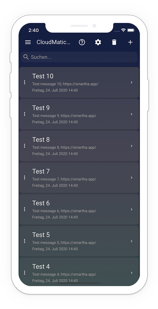

In der Übersicht der Push-Nachrichten werden im Anzeigebereich (sofern vorhanden) die letzten Nachrichten in einer Liste dargestellt. In der Titelleiste kann über ein Einstellungs-Symbol die Konfiguration der Push-Daten aufgerufen werden. Über ein Löschen-Symbol können (sofern vorhanden) alle Einträge aus der Liste der Push-Nachrichten gelöscht werden. Mithilfe der Suchleiste unterhalb der Titelleiste können die aufgelisteten Nachrichten gefiltert werden.
Folgende Informationen sind in den einzelnen Einträgen der Nachrichten im Anzeigebereich enthalten:
  • Titel
  • Nachricht
  • Zeitstempel
