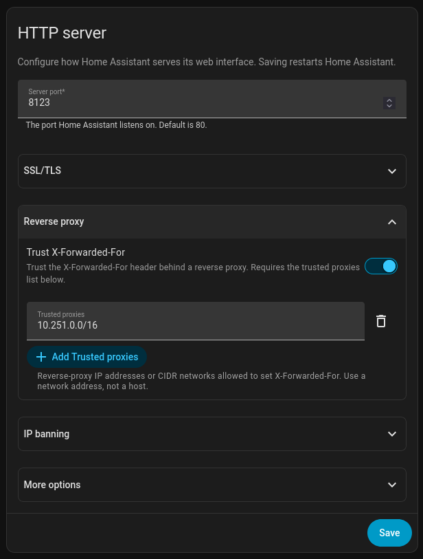

Home Assistant konfigurieren
Damit Home Assistant Anfragen über den CloudMatic-Tunnel annimmt, muss das CloudMatic-Netz als vertrauenswürdiger Proxy eingetragen sein. Ohne diese Einstellung antwortet Home Assistant beim Fernzugriff mit 400 Bad Request.
Ab Home Assistant 2026.8 unter Einstellungen > System > Netzwerk, Abschnitt HTTP-Server:
X-Forwarded-For vertrauen(Trust X-Forwarded-For) aktivieren.10.251.0.0/16als vertrauenswürdigen Proxy (Trusted proxies) eintragen.- Den Server-Port auf
8123setzen. Neuere Versionen verwenden standardmäßig Port 80, der CloudMatic-Fernzugriff erwartet aber Port 8123. - Speichern und Home Assistant neu starten.
Ältere Versionen in der configuration.yaml (danach Home Assistant neu starten):
Veraltete HTTP-Konfiguration nach dem Update
Ab Home Assistant 2026.8 wird ein vorhandener http:-Block automatisch in die neuen Einstellungen übernommen. Home Assistant meldet dann „Die HTTP-YAML-Konfiguration ist veraltet“. In diesem Fall die Einstellungen unter Einstellungen > System > Netzwerk prüfen, den http:-Block aus der configuration.yaml entfernen und Home Assistant neu starten. Ab Version 2027.2 wird der Block nicht mehr unterstützt.

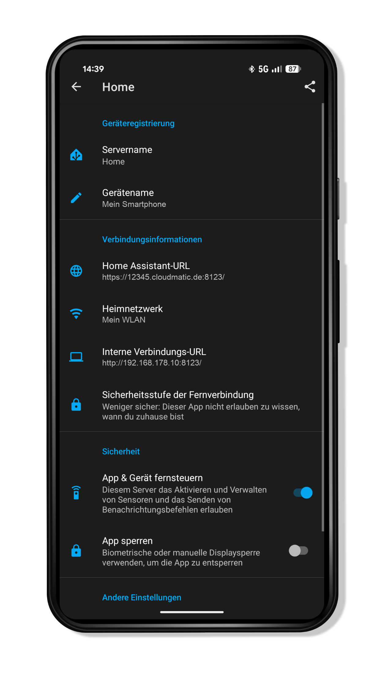

Companion-App
Damit die Home Assistant Companion-App unterwegs automatisch die CloudMatic-Adresse und zu Hause die lokale Adresse verwendet, müssen in der App unter Einstellungen > Companion-App > Server & Geräte > (eigener Server) folgende Werte eingetragen werden:
| Einstellung | Wert |
| Home Assistant-URL | persönliche CloudMatic-Adresse, z. B. https://12345.cloudmatic.de:8123/ |
| Heimnetzwerk | Name (SSID) des eigenen WLANs |
| Interne Verbindungs-URL | lokale Adresse, z. B. http://192.168.178.10:8123/ |
