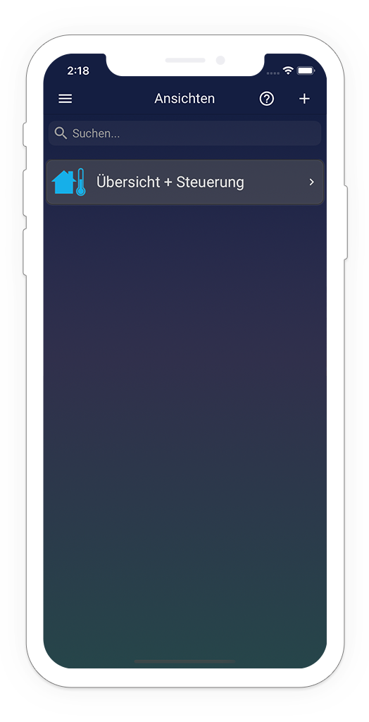

Uebersicht
Bestehende Ansichten werden in der Übersicht als Kacheln dargestellt. Angezeigt werden pro Ansicht der jeweilige Name sowie ein ggf. hinterlegtes Icon für die Ansicht.
Durch Auswahl einer Ansicht wird die Detailansicht dieser geöffnet. Je nach Konfiguration der allgemeinen Einstellungen der Ansicht kann die Anzeige in der Detailansicht variieren. Die Konfiguration der jeweiligen Inhalte wird auf den folgenden Seiten genauer erläutert.

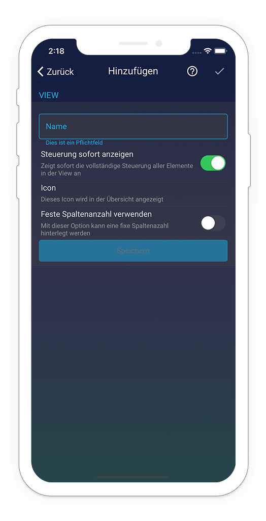

AnsichtErstellen
Folgende allgemeine Einstellungen können konfiguriert werden:
  • Name
    Der in der Übersicht anzuzeigende Name für die Ansicht.
  • Steuerung sofort anzeigen
    Bei aktivierter Option werden sofort die Steuerung und Werte der in der Ansicht vorhandenen Elemente angezeigt. Bei deaktivierter Option wird zuerst eine Liste der in der Ansicht vorhandenen Elemente und ggf. deren Werte angezeigt. Bei Auswahl eines Elementes wird dieses geöffnet und es werden Steuerung und Werte angezeigt.
  • Icon
    Das in der Übersicht anzuzeigende Icon für die ausgewählte Ansicht. Durch Auswahl der Option kann zwischen vorinstallierten Icons und eigenen Bildern gewählt werden. Die Verwaltung eigener Bilder wird im Bereich Eigene Bilder dieser Dokumentation näher erläutert.
  • Feste Spaltenanzahl verwenden
    Bei aktivierter Option wird ein weiteres Feld eingeblendet, in welchem die Anzahl von Spalten festgelegt werden kann, welche in der Ansicht eingehalten werden soll. Je nach Größe und Ausrichtung des verwendeten Gerätes kann die angezeigte Breite der Spalten variieren. Der Bildschirm wird in der Breite ausgefüllt, der Bildschirmrand des verwendeten Gerätes wird nicht überschritten.
Nach Eingabe der erforderlichen Daten können die Einstellungen über die Schaltfläche Speichern oder alternativ über das Bestätigen-Symbol in der Titelleiste übernommen werden.

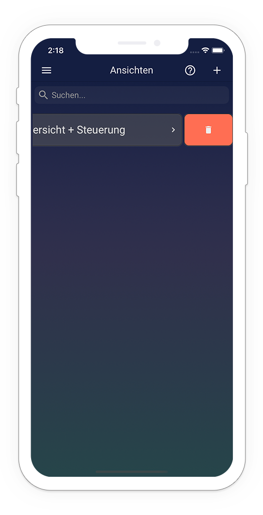

Ansicht löschen
Durch eine Wischbewegung von rechts nach links auf einer Ansicht-Kachel kann die Option zum Löschen der Ansicht geöffnet werden.
AnsichtLoeschen
Nach Bestätigung der Sicherheitsabfrage wird die ausgewählte Ansicht endgültig aus der Smartha App entfernt.
