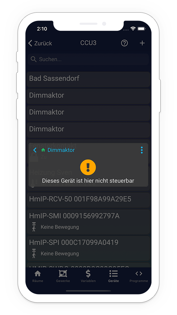

  • Nicht bedienbar
    Ist die Option Nicht bedienbar aktiviert, kann das Gerät in der App nicht mehr angesteuert werden. Beim Versuch die Layoutdarstellung aufzurufen, wird anstatt die Steuerung folgende Nachricht, wie im Bild dargestellt, angezeigt. Diese Option kann auch wieder deaktiviert werden, sodass das Gerät wieder in der App gesteuert werden kann.
NichtBedienbar

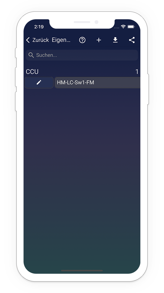

Definition bearbeiten
Soll eine bereits vorhandene Definition bearbeitet werden, muss auf der betroffenen Gerätedefinition mit einer Wischgeste nach rechts gewischt werden. Anschließend öffnet sich ein blauer Stift, mit dem die Einstellung der jeweiligen Definition geöffnet werden kann.
Bearbeiten

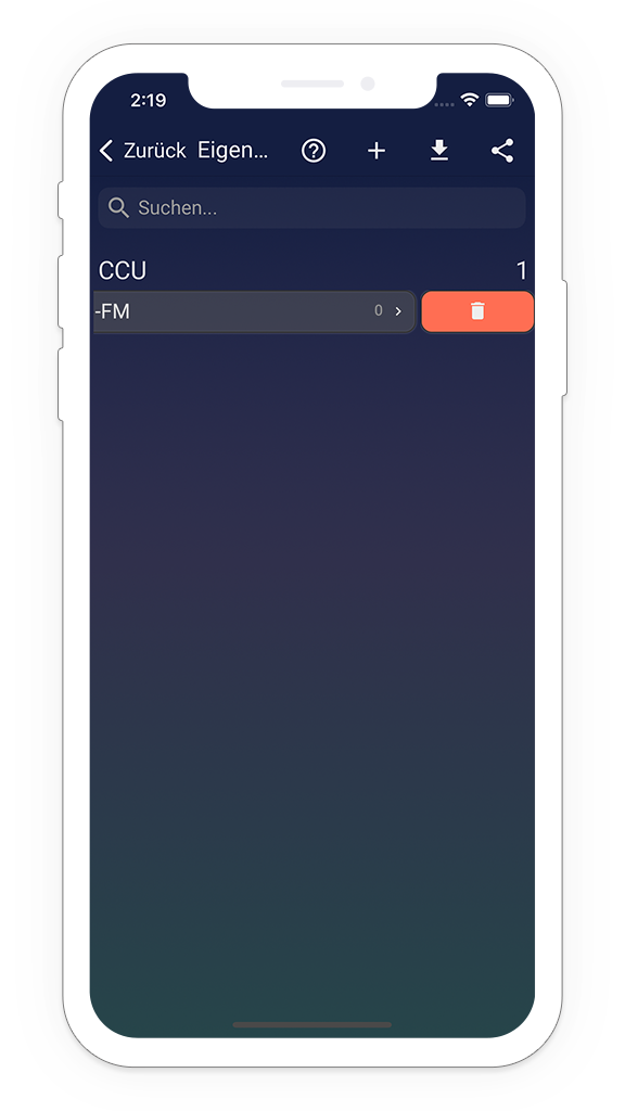

Definition löschen
Soll eine bereits vorhandene Definition gelöscht werden, muss auf der betroffenen Gerätedefinition mit einer Wischgeste nach links gewischt werden. Anschließend öffnet sich ein roter Mülleimer, mit dem die Definition gelöscht werden kann.
Loeschen

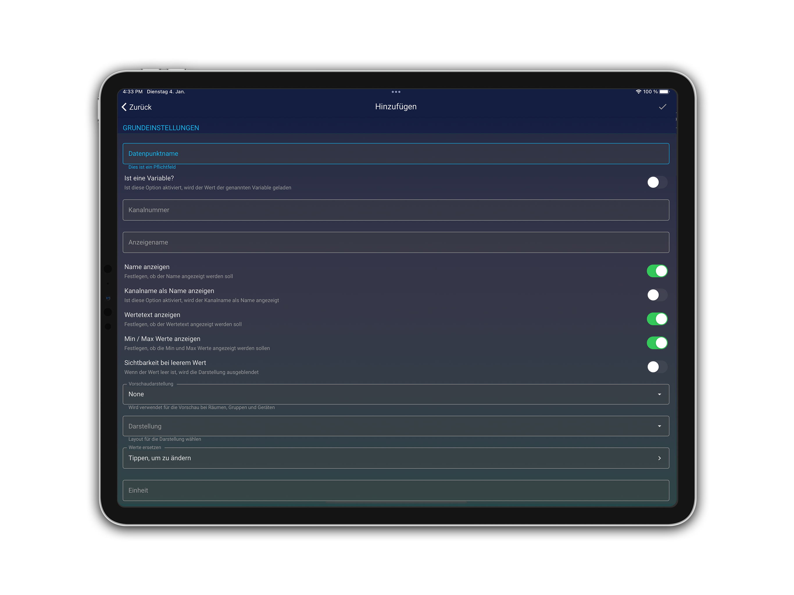

Datenpunkt in die Gerätedefinition hinzufügen
Mit einem Klick auf eine erstellte Definition können Datenpunkte in die Gerätedefinition hinzugefügt werden. Dafür kann eine bereits bestehende Server Gerätedefinition über das Kopiersymbol in der Mitte der dargestellten Icons kopiert und als Vorlage genutzt werden. Alternativ kann ein neuer Kanal über das Plussymbol, oben rechts in der Ecke zu der Gerätedefinition hinzugefügt werden. In den folgenden Bildern sind alle Optionen abgebildet.
DefinitionenGrundinstellungen
Datenpunktname
Bei dieser Option kann ein passender Datenpunktname für ein Datenpunkt vergeben werden. Der Name wird in der Vorschau der Gerätedefinition bei dem jeweiligem Datenpunkt angezeigt.
Ist eine Variable?
Sollen die Daten einer Variable von einer Zentrale in der App angezeigt werden, muss diese Option aktiviert werden.
Kanalnummer
Hier kann eine Kanalnummer für den jeweiligen Datenpunkt eingetragen werden. Ist eine Kanalnummer vorhanden, wird diese bevorzugt genutzt.

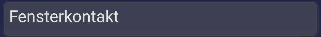

Anzeigename
Bei dieser Option kann ein Anzeigename für den jeweiligen Datenpunkt erstellt werden. Der Name wird beim Aufruf des jeweiligen Gerätes angezeigt.
Name anzeigen
Ist diese Option aktiviert, wird der festgelegte Anzeigename in der Layoutdarstellung der Geräte angezeigt.
Kanalname als Name anzeigen
Ist diese Option aktiviert, wird der Kanalname als Name in der Vorschau der Geräte angezeigt.
Wertetext anzeigen
Ist diese Option aktiviert, wird der Wertetext in der Vorschau der Geräte angezeigt.
Min / Max Werte anzeigen
Ist diese Option aktiviert, werden die Minimalen und Maximalen Werte in der Vorschau der Geräte angezeigt.

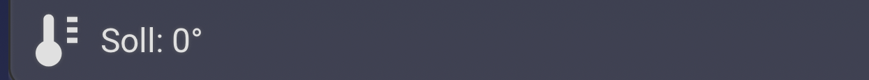

Soll Temperatur
SollTemperatur
Kann für Datenpunkte vom Typ Integer verwendet werden, welche Zahlen als Werte annehmen können und zeigt je nach aktuell anliegendem Status die aktuelle Temperatur mit einem Temperatur-Symbol (siehe Screenshot). Am häufigsten wird diese Art der Vorschau für Heizkörper eingesetzt.

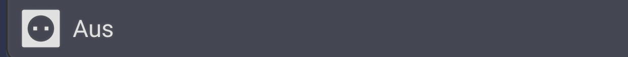

Schalter
Schalter
Kann für Datenpunkte vom Typ Boolean verwendet werden, welche die Werte wahr oder falsch (oder auch 0 oder 1) annehmen können und zeigt je nach aktuell anliegendem Status ein geöffnetes oder ein geschlossenes Steckdosen-Symbol (siehe Screenshot). Am häufigsten wird diese Art der Vorschau für Fensterkontakte, Türschlösser oder Kontaktschnittstellen eingesetzt.

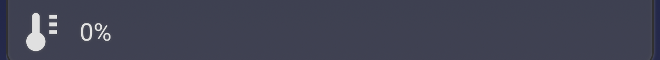

Feuchtigkeit
Feuchtigkeit
Kann für Datenpunkte vom Typ Integer verwendet werden, welche Zahlen als Werte annehmen können und zeigt je nach anliegendem Status die aktuelle Feuchtigkeit in Prozent an (siehe Screenshot). Am häufigsten wird diese Art der Vorschau für die Temperatur eingesetzt.

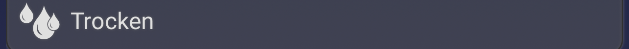

Wassermelder
Wassermelder
Kann für Datenpunkte vom Typ Boolean verwendet werden, welche die Werte wahr oder falsch (oder auch 0 oder 1) annehmen können und zeigt je nach aktuell anliegendem Status ein Wassertropfen-Symbol (siehe Screenshot). Am häufigsten wird diese Art der Vorschau für Wassermelder eingesetzt.

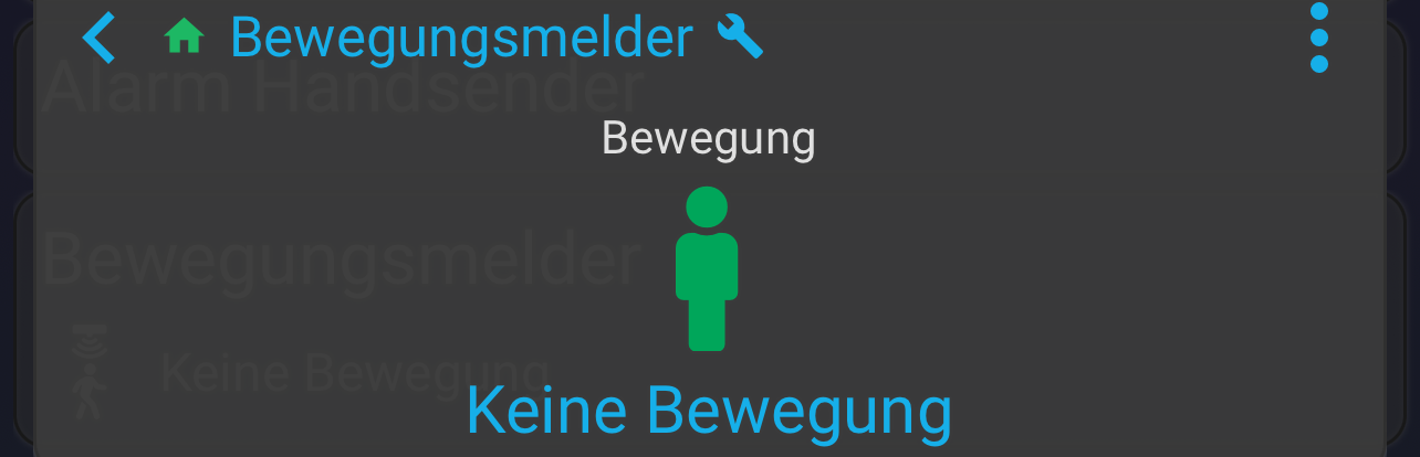

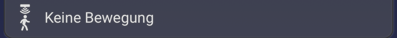

Bewegungsmelder
Bewegungsmelder
Kann für Datenpunkte vom Typ Boolean verwendet werden, welche die Werte wahr oder falsch (oder auch 0 oder 1) annehmen können und zeigt je nach aktuell anliegendem Status ein Bewegungsmelder-Symbol (siehe Screenshot). Am häufigsten wird diese Art der Vorschau für Bewegungsmelder eingesetzt.

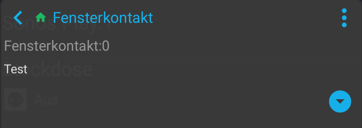

Dropdown
Kann für Geräte verwendet werden, die mehrere Modi zur Auswahl haben. Am häufigsten wird diese Art der Layoutdarstellung für die Beheizung eingesetzt.

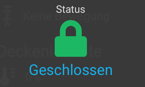

Ein Taster mit Zustand
EinTasterMitZustand
Kann für Datenpunkte vom Typ Boolean verwendet werden, welche die Werte wahr oder falsch (oder auch 0 oder 1) annehmen können. Am häufigsten wird diese Art der Layoutdarstellung für Fensterkontakte, Türschlösser, Lichter oder Kontaktschnittstellen eingesetzt.

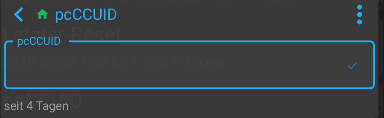

Eingabe
Eingabe
Kann für Systemvariablen verwendet werden, die eine Zeichenkette als Zustand haben können. Am häufigsten wird diese Art der Layoutdarstellung für das übertragen von Text genutzt.

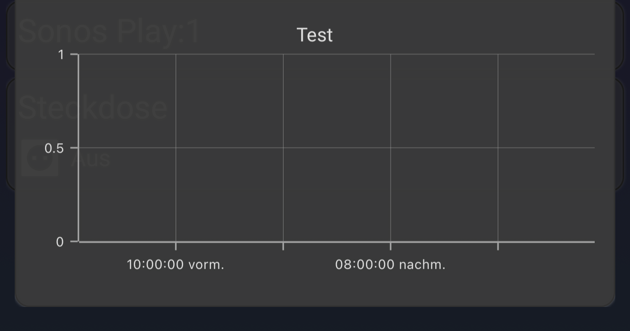

Graph
Graph
Kann nur im Zusammenhang mit der Smartha Home Zentrale genutzt werden. Die erfassten Daten der Geräte werden hier zu einem Graphen zusammengefasst. Am häufigsten wird diese Art der Layoutdarstellungen mit der Temperatur oder Lichtsteuerung genutzt.

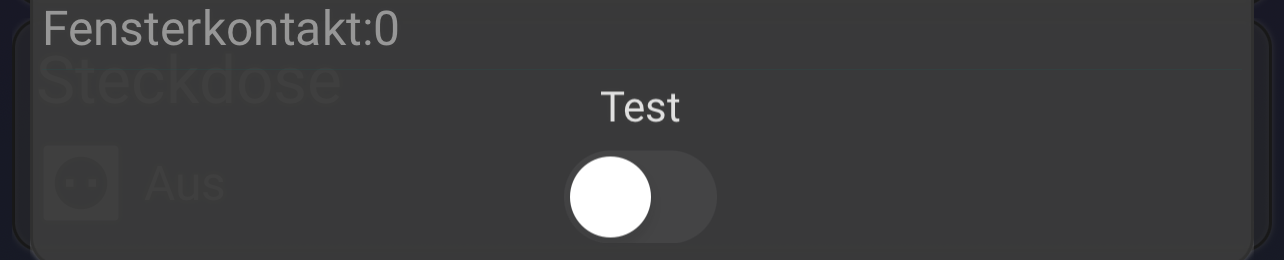

Schalter
Schalter

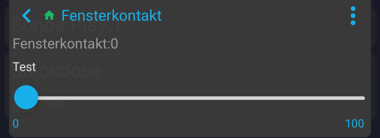

Schieberegler
Schieberegler
Kann für Datenpunkte vom Typ Integer verwendet werden, welche Zahlen als Zustand haben können. Am häufigsten wird diese Art der Layoutdarstellung für die Lichtdimmung eingesetzt.

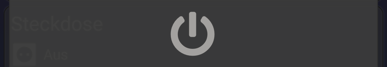

Start-Stop Taster
StartStopTaster

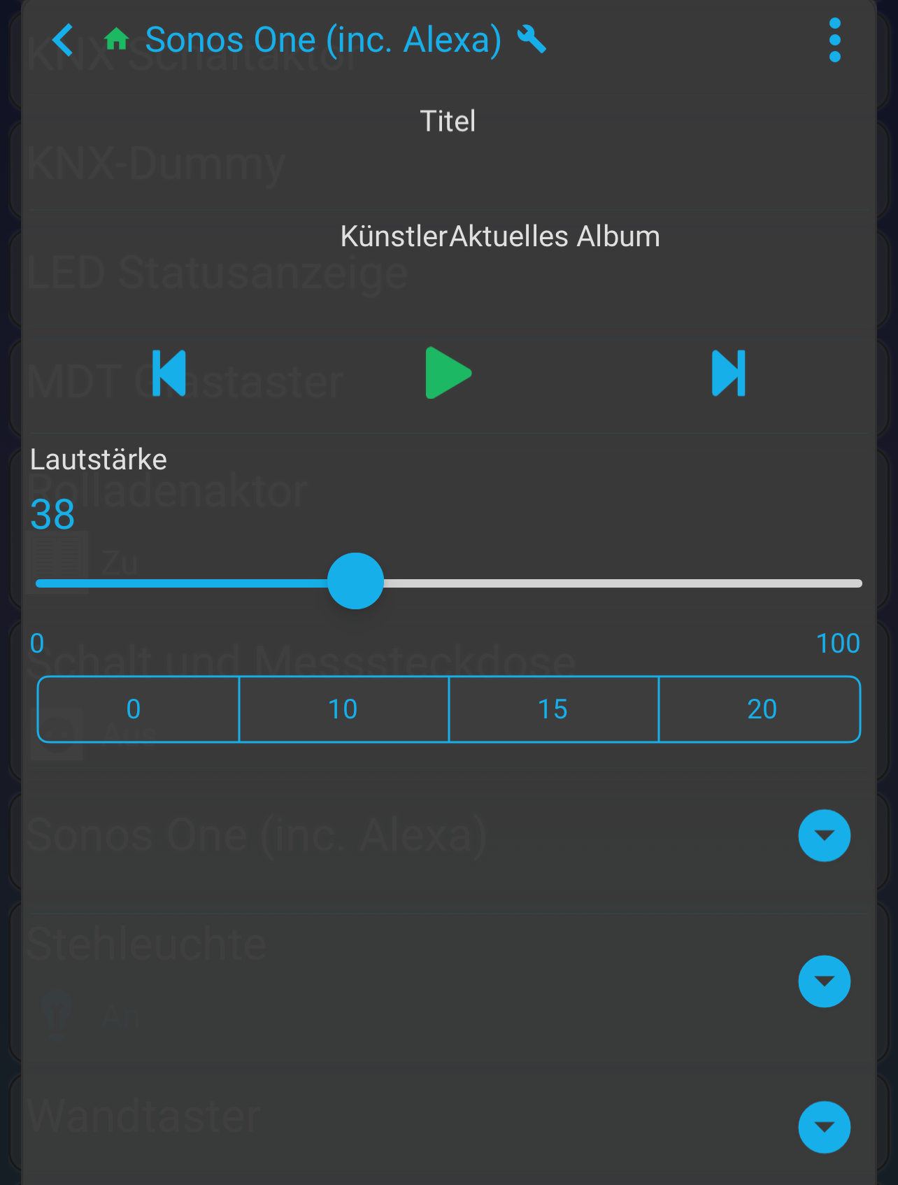

Status Sonos
StatusSonos
Es besteht die Möglichkeit Sonos Geräte in die CCU hinzuzufügen. Die Layoutdarstellung Status Sonos zeigt den aktuellen Wiedergabe Status des abgespielten Songs an.

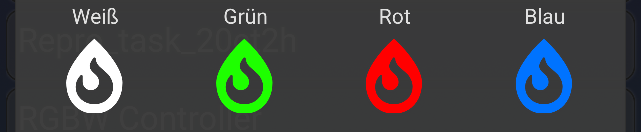

Tastergruppe
Tastergruppe
Kann für Datenpunkte vom Typ Integer verwendet werden, welche verschiedene Betriebs-Modi annehmen können. Am häufigsten wird diese Art der Layoutdarstellung für die Heizung eingesetzt.
