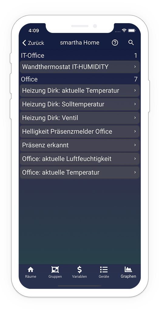

Wird eine Zentrale zur Bedienung geöffnet, werden standardmäßig zuerst die Räume angezeigt. Die Graphen können geöffnet werden, indem über den Tab-Reiter im unteren Bereich die Kategorie Graphen gewählt wird. Der Tab-Reiter Graphen steht nur für Zentralen vom Typ smartha zur Verfügung.
GraphUebersicht
Im Anzeigebereich werden alle in der smartha Zentrale konfigurierten Graphen sortiert nach den zugehörigen Graphen Gruppen aufgelistet. Jeder Graph wird dabei in einer eigenen Kachel dargestellt, in welcher der Name des Graphen angezeigt wird.
In der Titelleiste wird der Name der aktuell ausgewählten Zentrale angezeigt. Über das Lupen-Symbol im Aktionsbereich erscheint eine Suchleiste, mit welcher die angezeigten Graphen gefiltert werden können.

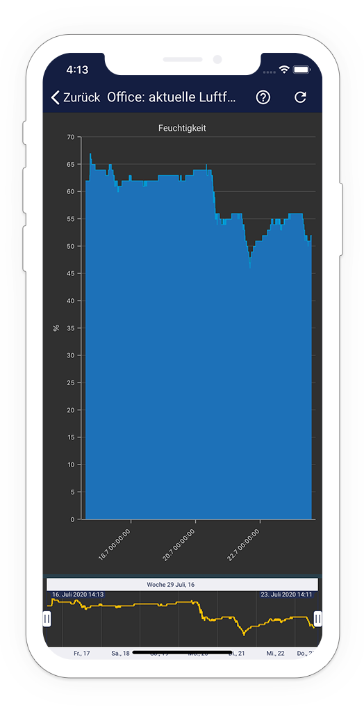

In der Anzeige des Graphen werden die für das Gerät aufgezeichneten Daten dargestellt. Durch Doppelklick oder doppeltes Tippen in den Verlauf kann in den Anzeigebereich gezoomt werden. Im Zoom kann der Anzeigebereich des Verlaufs frei bewegt werden.
Unter dem Graphen steht eine Zeitlinie für die Auswahl des anzuzeigenden Zeitbereichs zur Verfügung. Die Zeitlinie wird je nach erfassten Daten automatisch in separate Zeitbereiche eingeteilt (z.B. in Wochen oder einzelne Tage). Durch Auswahl eines Zeitbereichs werden die für diesen Bereich anliegenden Daten im Graphen angezeigt. Zwei Schieberegler zeigen die Begrenzungen des aktuell ausgewählten Zeitbereichs an. Anhand der Schieberegler kann der angezeigte Bereich ebenfalls variiert werden. Darüber hinaus kann der ausgewählte Zeitbereich verschoben werden, indem der Bereich in der Zeitlinie gewählt und verschoben wird.
