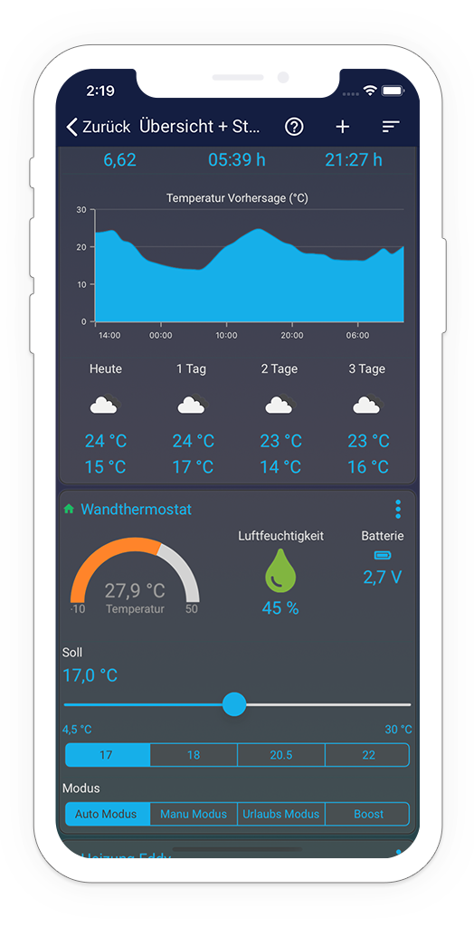

In der Ansicht
Eine Ansicht wird durch Auswahl in der Übersicht der Ansichten geöffnet. In der Detailansicht der Ansicht werden die der Ansicht hinzugefügten Geräte, Variablen, Programme und weitere Elemente für die Steuerung, Einsicht und Bearbeitung angezeigt.
Details
In der Titelleiste wird der Name der aktuell geöffneten Ansicht angezeigt. Über das Listen-Symbol im Aktionsbereich kann die Anzeige in den Sortiermodus gewechselt werden, in welchem die Reihenfolge der Elemente in der Ansicht bearbeitet werden kann. Das Plus-Symbol dient dem Hinzufügen weiterer Elemente in die Ansicht.
Im Anzeigebereich werden je nach Einstellung der entsprechenden Ansicht entweder eine Vorschau der Elemente der Ansicht oder sofort die Details der Elemente in separaten Kacheln angezeigt. Die allgemeinen Einstellungen der Ansicht können in der Übersicht angepasst werden.
Jede Kachel beinhaltet eine eigene Kopfzeile. In dieser wird an erster Stelle anhand eines Haus-Symbols signalisiert, ob das betreffende Element momentan erreichbar ist oder nicht. Direkt daneben wird der Name des Elements angezeigt. Auf der rechten Seite der Kopfzeile befindet sich ein Optionen-Symbol, über welches die Einstellungen des Elements geöffnet werden können. Unterhalb der Kopfzeile werden die aktuell zur Verfügung stehenden Werte und Steuerungen der hinzugefügten Elemente dargestellt.

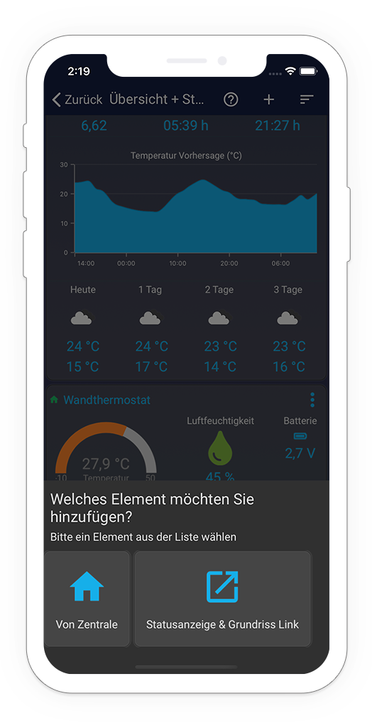

Element hinzufügen
Über das Plus-Symbol im Aktionsbereich der Titelleiste (oder alternativ über das Plus-Symbol im Anzeigebereich, sofern noch keine Elemente hinzugefügt wurden) können Elemente zur Ansicht hinzugefügt werden.
Zur Auswahl stehen die folgenden Elemente:
  • Von Zentrale
    Diese Option steht nur dann zur Verfügung, wenn mehrere Zentralen in der Smartha App hinterlegt sind. Über diese Option gelangt man im nächsten Schritt zur Auswahl zwischen den verschiedenen in der App vorhandenen Zentralen. Nach der Wahl der Zentrale kann zwischen Gerät, Variable und Programm gewählt werden. Die Auswahl hängt von den jeweils unterstützten Elementen der entsprechenden Zentrale ab.
    VonZentrale
  • Gerät
    Es können verschiedene Geräte über einen Auswahldialog hinzugefügt werden.
    Im Auswahldialog stehen alle Geräte der jeweiligen Zentrale zur Verfügung. Durch Auswahl eines Gerätes wird das entsprechende Feld markiert. Auf diese Weise können beliebig viele Geräte selektiert werden. Über das Suchfeld im oberen Bereich können die zur Verfügung stehenden Geräte gefiltert werden. Mit dem Bestätigen-Symbol wird die aktuelle Auswahl übernommen und die selektierten Geräte werden der Ansicht hinzugefügt.
  • Variable
    Es können verschiedene Variablen über einen Auswahldialog hinzugefügt werden. Die Auswahl kann aus allen in der jeweiligen Zentrale hinterlegten Variablen erfolgen. Durch Auswahl einer Variable wird diese markiert. Auf diese Weise können beliebig viele Variablen markiert werden. Mit dem Suchfeld im oberen Bereich können die Variablen gefiltert werden. Über das Bestätigen-Symbol in der Titelleiste wird die Auswahl übernommen und die markierten Variablen werden der Ansicht hinzugefügt.
  • Programm
    Diese Option steht nur für Zentralen vom Typ CCU zur Verfügung und stellt alle an der jeweiligen Zentrale vorhandenen Programme zur Wahl. Durch Auswahl eines Programms wird dieses markiert. Auf diese Weise können beliebig viele Programme markiert werden. Die Suche im oberen Bereich kann zur Filterung der Programmliste verwendet werden. Über das Bestätigen-Symbol in der Titelleiste wird die Auswahl übernommen und die markierten Programme werden der Ansicht hinzugefügt.
  • Ansicht Link
    Als Link kann ein Verweis auf eine andere Ansicht eingefügt werden. Durch Auswahl des Links in der Bedienung der Ansicht wird automatisch die verlinkte Ansicht geöffnet.
  • Statusanzeige und Grundriss Link
    Als Link kann ein Verweis auf eine Statusanzeige oder ein Grundriss eingefügt werden. Durch Auswahl des Links in der Bedienung der Ansicht wird automatisch die verlinkte Statusanzeige bzw. der Grundriss geöffnet.

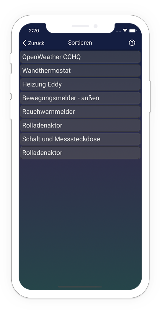

Sortierung anpassen
Die Sortierung der Elemente innerhalb einer Ansicht kann beliebig angepasst werden. Dazu muss die Ansicht über das Listen-Symbol in der Titelleiste in den Sortiermodus gewechselt werden.
AnsichtSortiermodus
Im Sortiermodus werden alle in der Ansicht befindlichen Elemente untereinander angezeigt. Durch Drücken und Halten auf einem Element kann nun per Drag'n'Drop die Sortierung der Elemente geändert werden. Die aktuelle Sortierung wird automatisch übernommen. Über die Schaltfläche "Zurück" gelangt man zurück zur Detailansicht der Ansicht.
