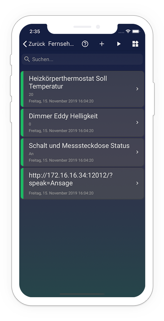

Eine Aktion wird durch Auswahl in der Übersicht der Aktionen geöffnet. In der Detailansicht der geöffneten Aktion können die auszuführenden Ereignisse eingesehen und bearbeitet werden.
AktionDetails
Wie in der Übersicht der Aktionen werden im Anzeigebereich die bereits konfigurierten Ereignisse in Kacheln dargestellt. Jedes Ereignis wird mit Name des betroffenen Elements und dem Zeitpunkt der letzten Ausführung des Ereignisses angezeigt. Auf der linken Seite wird anhand eines farbigen Balkens der Status der letzten Ausführung des Ereignisses aufgewiesen.
Das Plus-Symbol in der Titelleiste ermöglicht das Hinzufügen von Ereignissen zur Aktion. Das daneben befindliche Start-Symbol führt die momentan geöffnete Aktion in der aktuellen Konfiguration aus.

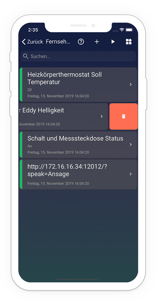

Durch eine Wischbewegung von links nach rechts auf einem Ereignis oder durch Auswahl des Ereignisses kann die Bearbeitung des Ereignisses geöffnet werden. In der Bearbeitung können die Einstellungen des Ereignisses wie oben beschrieben konfiguriert werden.
Darüber hinaus kann über die Schaltfläche "Entfernen" das Ereignis nach Bestätigung einer Sicherheitsabfrage aus der Aktion entfernt werden.
Ereignis löschen
Durch eine Wischbewegung von rechts nach links auf einem Ereignis kann die Option zum Löschen des Ereignisses geöffnet werden. Durch Auswahl der Option kann nach Bestätigung einer separaten Sicherheitsabfrage das Ereignis aus der entsprechenden Aktion entfernt werden.
